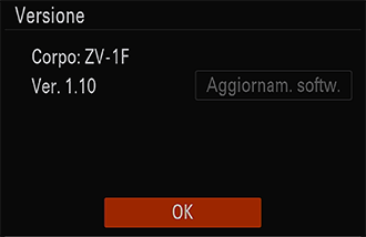

Verifica della versione del software di sistema della fotocamera
Sulla fotocamera, selezionare MENU → (Impostazione) → [Opzione imp.] → [Versione].
