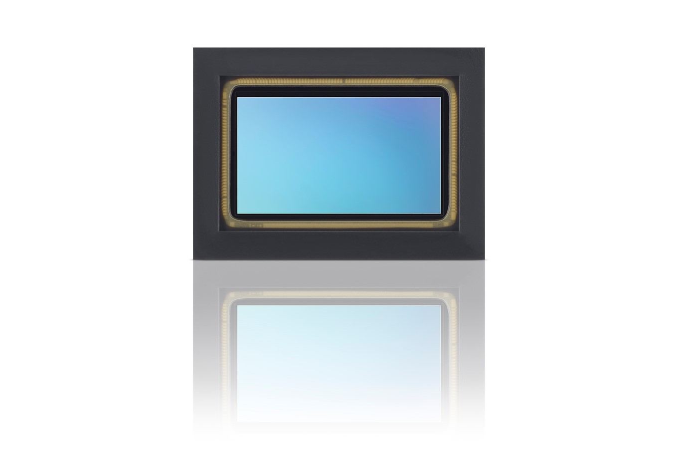

Sony Semiconductor Solutions Corporation (SSS) ha annunciato l’imminente lancio del sensore d’immagine CMOS per telecamere per il settore dell’automotive ISX038, il primo*1 prodotto del settore progettato per elaborare e trasmettere i formati RAW*2 e YUV*3 simultaneamente.
Il nuovo sensore integra un ISP*4 proprietario ed è in grado di gestire i dati RAW e YUV in contemporanea. Le immagini RAW servono ai sistemi avanzati di assistenza alla guida (ADAS) e ai sistemi di guida autonoma (AD) per rilevare e riconoscere l’ambiente esterno, mentre le immagini YUV sono destinate alle applicazioni di infotainment come le dashcam o la realtà aumentata (AR).
Espandendo le funzionalità di una sola telecamera, il nuovo prodotto contribuisce a semplificare i sistemi di imaging automobilistici, facendo risparmiare spazio, costi ed energia.

Il nuovo sensore d’immagine CMOS ISX038 per telecamere per auto

ISX038 è il primo*1 sensore d’immagine CMOS del settore destinato alle telecamere per auto che riesce a elaborare e trasmettere contemporaneamente i formati RAW e YUV. La struttura stacked è formata da un chip con i pixel e da un chip logico dove risiede l’ISP proprietario di SSS. Questo design consente a una sola telecamera di rilevare e riconoscere con altissima precisione non solo l’ambiente che circonda il veicolo, ma anche i dati visivi utili per assistere il conducente, ad esempio attraverso le applicazioni di infotainment. Rispetto ai normali metodi multi-telecamera o ai sistemi che trasmettono immagini RAW e YUV usando un ISP esterno, il nuovo sensore semplifica notevolmente la configurazione, con un conseguente risparmio di spazio, costi ed energia.
