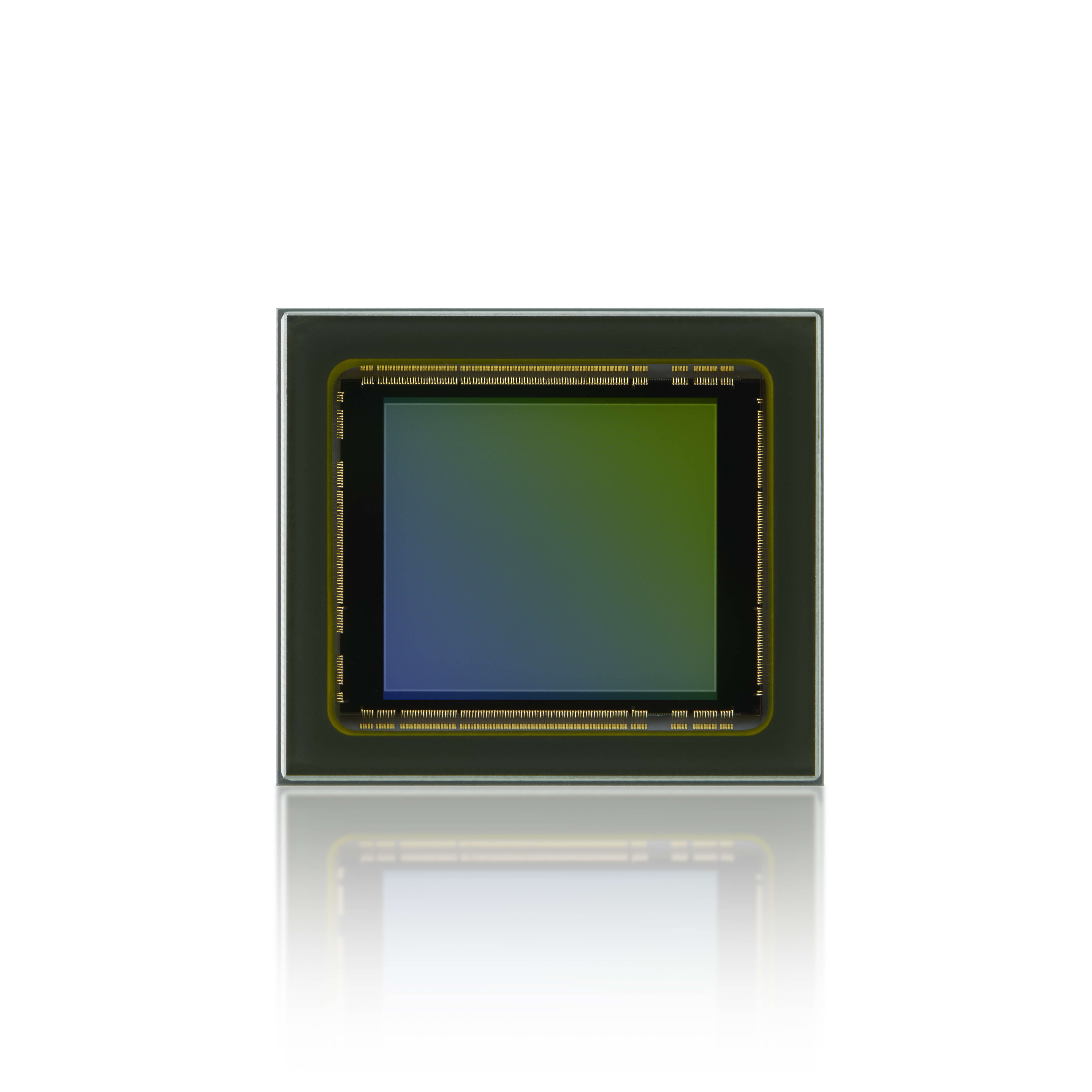

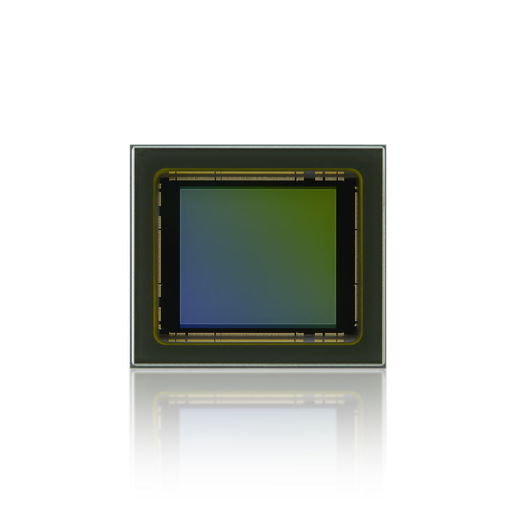

Atsugi, Giappone — Sony Semiconductor Solutions Corporation (SSS) annuncia il lancio del sensore di immagine CMOS stacked IMX925, dotato di una struttura a pixel retroilluminati e global shutter. Questo nuovo prodotto offre un’elaborazione ad alta velocità di 394 fps e una risoluzione di 24,55 megapixel effettivi, caratteristiche ideali per applicazioni industriali avanzate.
IMX925 è dotato di tecnologia global shutter Pregius S™, sviluppata da SSS, con una struttura a pixel ottimizzati, che riduce al minimo il rumore e assicura immagini di altissima qualità, mantenendo un design compatto. Inoltre, è dotato di una nuova struttura di circuiti che ottimizza la lettura dei pixel e la gestione del sensore nel convertitore A/D, rendendo l’elaborazione circa quattro volte più veloce e due volte più efficiente in termini di consumo energetico rispetto ai prodotti convenzionali.
Oltre all'IMX925, SSS rilascerà tre modelli con dimensioni del sensore e frame rate diversi. L’ampliamento della gamma contribuirà a rendere le attività di riconoscimento e ispezione più veloci e precise, aumentando la produttività delle apparecchiature industriali, in un settore che richiede prestazioni sempre più elevate.

Con il progresso dell’automazione industriale, cresce anche la necessità di telecamere per la visione artificiale in grado di catturare immagini dettagliate a velocità elevate. Grazie al global shutter , che elimina le distorsioni nei soggetti in movimento, e alla struttura a pixel retroilluminati, i sensori CMOS di SSS offrono una sensibilità eccellente e una capacità di saturazione elevata, risultando particolarmente adatti per il riconoscimento e l’ispezione di componenti di precisione, come quelli utilizzati nei dispositivi elettronici.
Il sensore IMX925 è compatibile con l’attacco C, lo standard più diffuso per le telecamere di visione artificiale, e offre una risoluzione di 24,55 megapixel effettivi, unita a un frame rate superiore rispetto ai modelli precedenti, grazie a un’elaborazione del segnale ottimizzata. Queste caratteristiche consentono di acquisire un volume di immagini maggiore per unità di tempo, riducendo i tempi di misurazione e ispezione e ottimizzando il consumo energetico. Il sensore è pensato anche per offrire un supporto efficace nei processi di ispezione avanzata, come le ispezioni 3D, che utilizzano dati di immagine multipli.
Caratteristiche principali
Nuova struttura del circuito con gestione del sensore ottimizzata, che consente di elaborare immagini ad alta velocità e risparmiare energia
I nuovi modelli integrano una struttura di circuiti che ottimizza la lettura dei pixel e la gestione del sensore nel convertitore A/D. Questa configurazione consente di ridurre il tempo di uscita dei dati, con un frame rate che raggiunge i 394 fps nell’IMX925, risultando circa quattro volte più veloce rispetto ai sensori tradizionali. Anche il consumo energetico è ottimizzato, con una riduzione di oltre il 50% rispetto ai prodotti convenzionali. Entrambe le caratteristiche contribuiranno ad aumentare la produttività in diversi ambiti.
Global shutter compatto, con struttura originale dei pixel per immagini ad alta definizione
I nuovi prodotti sfruttano la tecnologia proprietaria Pregius S™ di SSS. I pixel retroilluminati e la struttura stacked garantiscono un’elevata sensibilità e capacità di saturazione con pixel di soli 2,74 µm. Con 24,55 megapixel effettivi in un formato compatibile con l’attacco C da 1,2 pollici, il sensore IMX925 offre una risoluzione elevata e un design compatto, perfetto per applicazioni in cui è essenziale catturare oggetti in movimento senza distorsioni. Questa caratteristica rende i prodotti estremamente versatili per telecamere di visione artificiale compatte e ad alta definizione, facilmente integrabili su apparecchiature e linee di produzione.

Specifiche tecniche principali
Nome modello
IMX925
IMX935
IMX926
IMX936
Dimensioni immagine
Diagonale 19,3 mm (Tipo 1,2)
Diagonale 14,0 mm (Tipo 1/1,1)
Pixel effettivi
5328 × 4608 (H × V)
24,55 megapixel ca.
5328 × 4608 (H × V)
24,55 megapixel ca.
4128 × 3008 (H × V)
12,41 megapixel ca.
4128 × 3008 (H × V)
12,41 megapixel ca.
Dimensioni cella, unità
2,74 µm(H)× 2,74 µm(V)
Frame rate
(lettura di tutti i pixel)
8 bit: 442 frame/s
10 bit: 394 frame/s
12 bit: 212 frame/s
8 bit: 225 frame/s
10 bit: 200 frame/s
12 bit: 107 frame/s
8 bit: 660 frame/s
10 bit: 588 frame/s
12 bit: 318 frame/s
8 bit: 339 frame/s
10 bit: 302 frame/s
12 bit: 162 frame/s
Frequenza di ingresso
37,125 MHz / 74,25 MHz
Alimentazione
1,1 V, 1,8 V, 2,9 V, 3,3 V
Modalità otturatore
Global Shutter
Global Shutter
Global Shutter
Global Shutter
Uscita
SLVS-EC:
8×2/6×2/4×2 Lane
8/6/4/2/1 Lane
SLVS-EC
8/6/4/2/1 Lane
SLVS-EC
8×2/6×2/4×2 Lane
8/6/4/2/1 Lane
SLVS-EC
8/6/4/2/1 Lane
Filtro
Monochrome
/Bayer
Monochrome
/Bayer
Monochrome
/Bayer
Monochrome
/Bayer
Package
LGA in ceramica
24,5 mm × 21,4 mm (H × V)
LGA in ceramica
LGA in ceramica
LGA in ceramica
