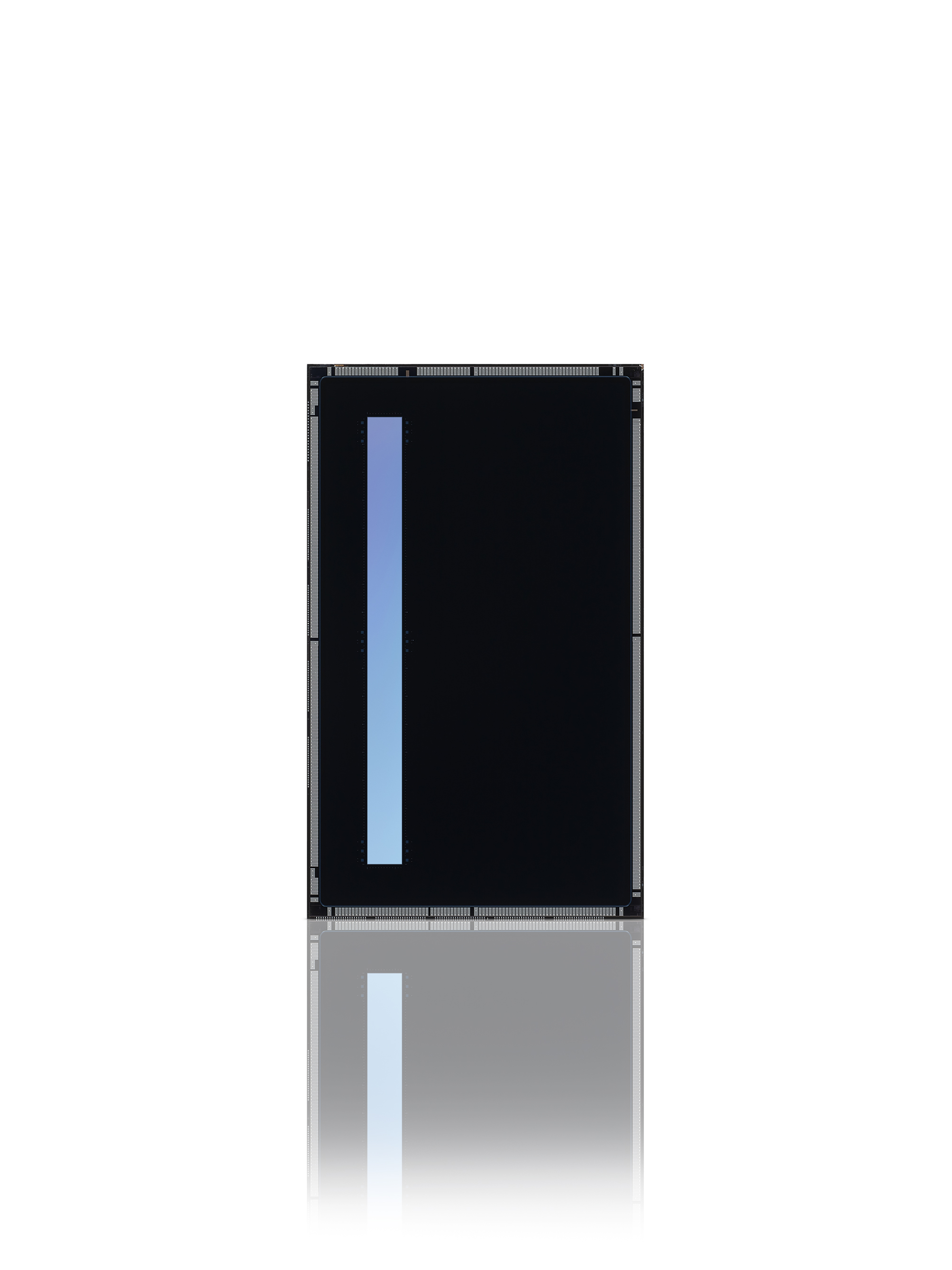

Sony Semiconductor Solutions Corporation (SSS) annuncia oggi l’imminente rilascio del sensore dToF SPAD Stacked IMX479 per i sistemi Automotive LiDAR, che garantisce sia un’alta risoluzione, sia performance ultrarapide.
Il nuovo sensore impiega un’unità pixel dToF composta da 3x3 pixel SPAD (orizzontale x verticale) come elemento base per aumentare la precisione di rilevamento, usando il metodo di scansione lineare. Inoltre, la struttura proprietaria del prodotto di Sony Semiconductor Solution, permette un frame rate fino a 20 fps*1, che è il più veloce per un sensore di profondità SPAD ad alta risoluzione con 520 pixel dToF.*2

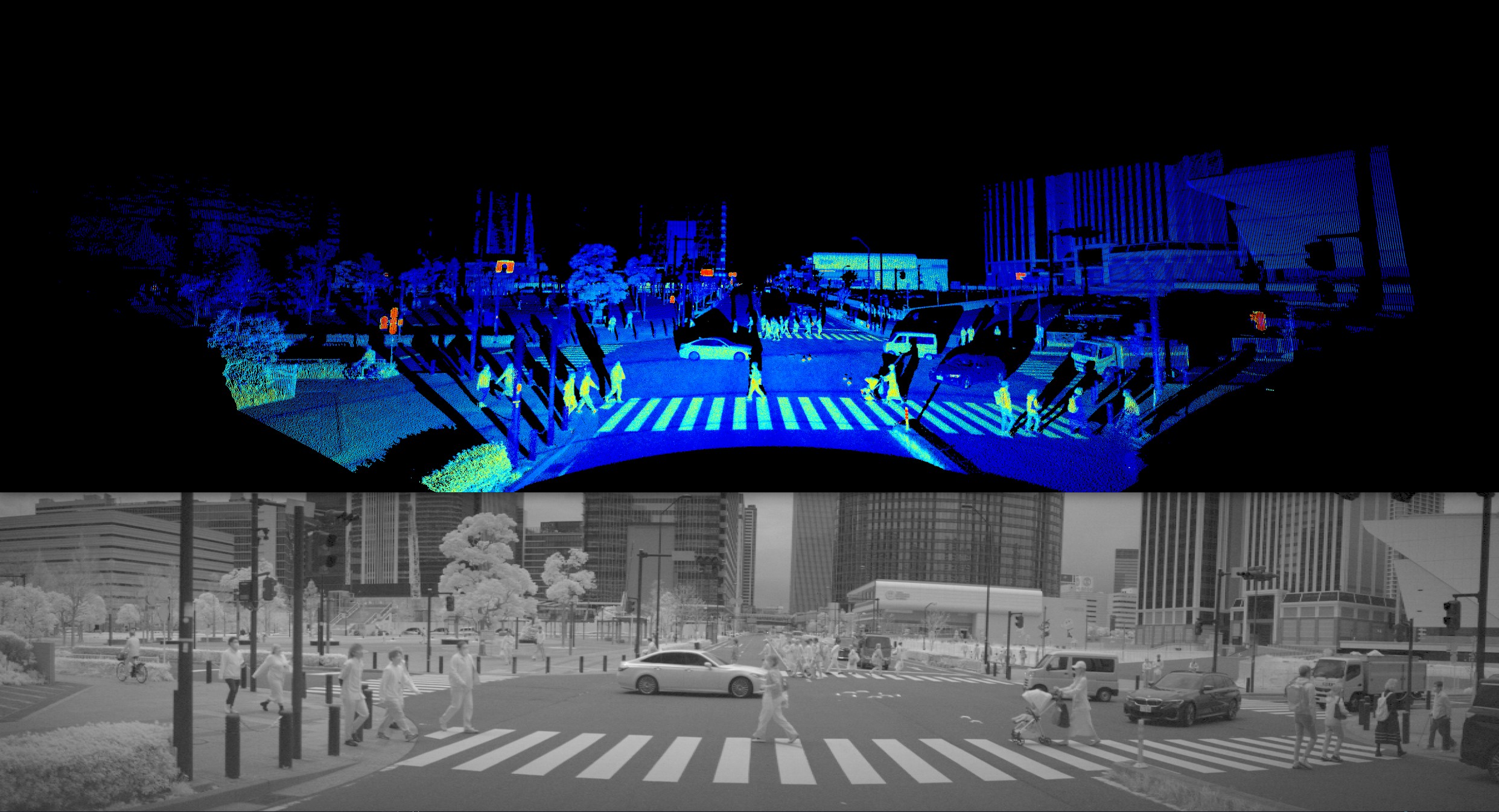

Il nuovo prodotto permette misurazioni a distanza in alta risoluzione e ultraveloci per Automotive LiDAR richiesti nella progettazione di sistemi di assistenza alla guida avanzati (ADAS) e guida automatizzata (AD), contribuendo a una mobilità futura più sicura e affidabile.
Il sensore dToF SPAD IMX479 Stacked per applicazioni LiDAR

La tecnologia LiDAR è fondamentale per il riconoscimento e il rilevamento delle condizioni stradali insieme alla forma e posizione degli oggetti come veicoli e pedoni. C’è una crescente domanda di avanzamenti tecnici e progressi nella tecnologia LiDAR verso una guida automatizzata di livello 3, che permette il controllo autonomo. I sensori di profondità SPAD utilizzano il metodo di misurazione dToF (Direct Time-of-Flight), uno dei metodi LiDAR, che misura la distanza da un oggetto, rilevando il tempo di volo (differenza di tempo) impiegato da una luce emessa da una sorgente luminosa sino a ritornare al sensore dopo essersi riflessa su un oggetto.

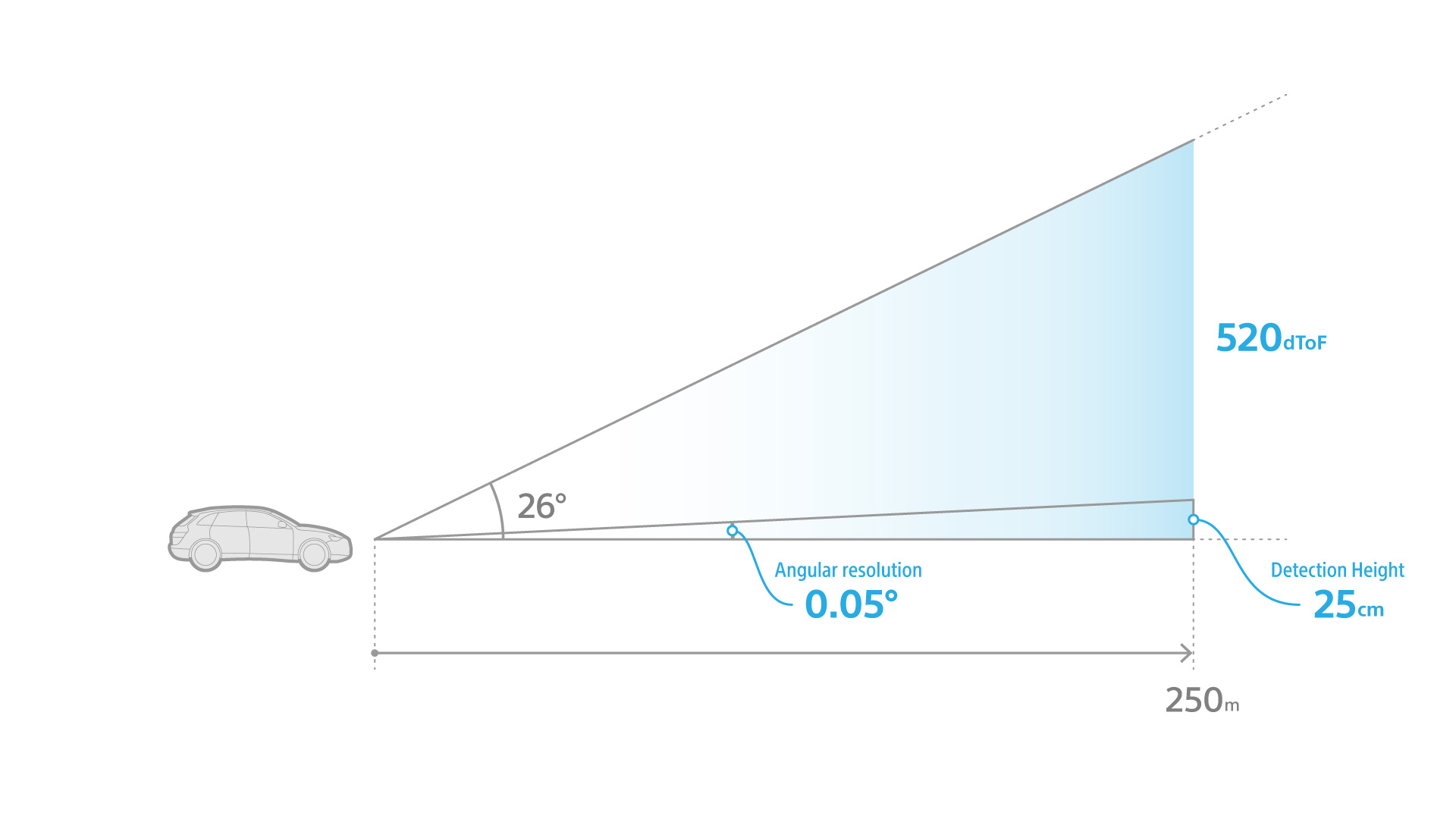

Queste tecnologie garantiscono una velocità fino a 20 fps, il più alto frame rate per un sensore di profondità da 520 pixel dToF.*1 Permettono anche capacità equivalenti a una risoluzione angolare di 0.05 gradi, migliorando l’accuratezza nel rilevamento verticale di 2.7 volte rispetto ai prodotti convenzionali.*5 Questi elementi permettono il riconoscimento di oggetti tridimensionali che sono vitali per i LiDAR in applicazioni Automotive, inclusi gli oggetti alti 25cm (come uno pneumatico o altri oggetti) a una distanza di 250m.

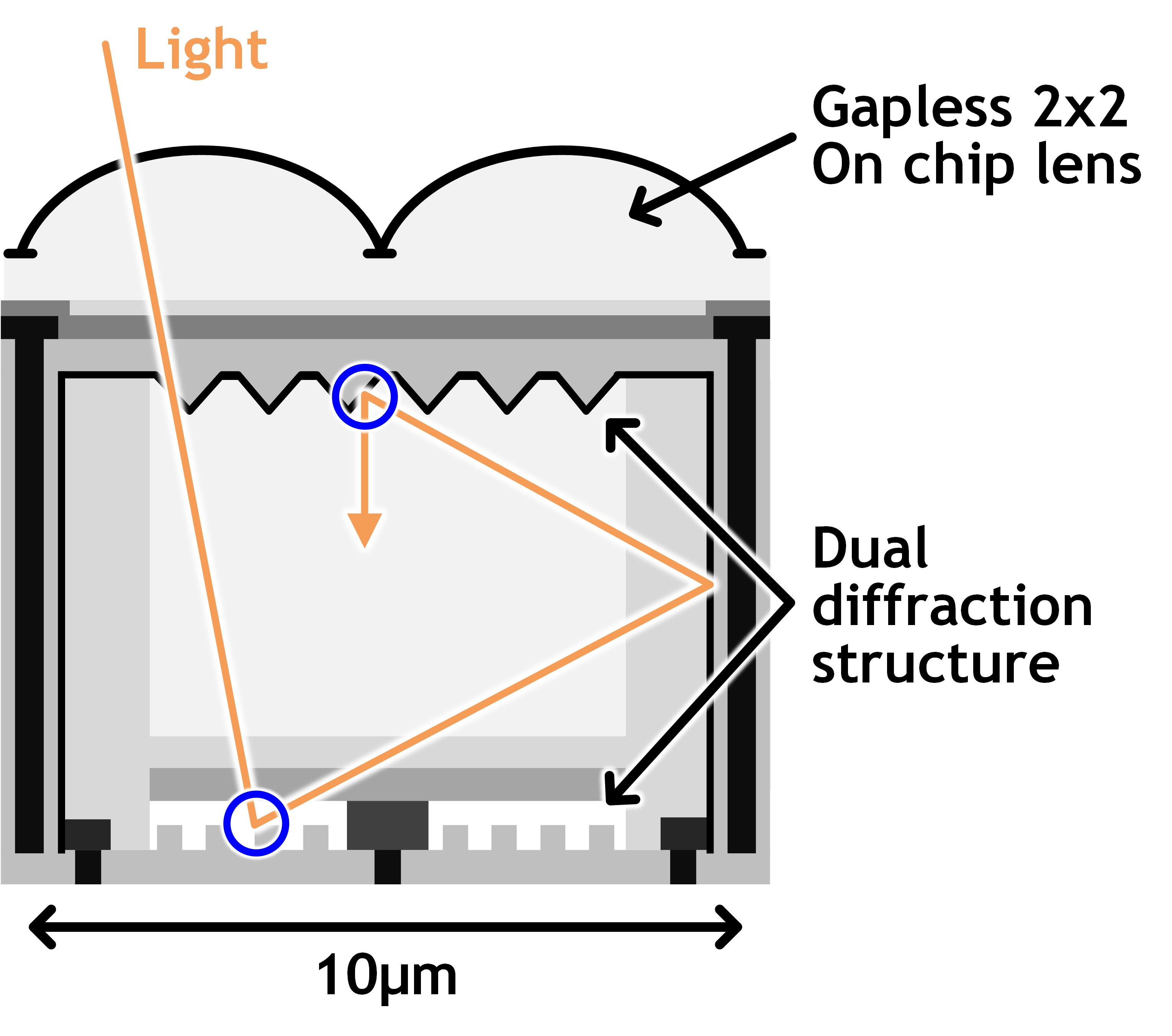

Elevata efficienza di assorbimento dei fotoni pari al 37%, che consente il rilevamento di oggetti fino a una distanza di 300 m
Questo prodotto presenta una texture irregolare sia sul piano incidente che sulla parte inferiore dei pixel, oltre a una forma ottimizzata della lente on-chip. La luce incidente viene deviata per diffrazione migliorando il tasso di assorbimento. Tale tecnica permette di raggiungere un'elevata efficienza di rilevamento dei fotoni, pari al 37%, ad una la lunghezza d'onda di 940 nm, comunemente utilizzata nelle sorgenti luminose laser LiDAR per autoveicoli. Ciò consente al sistema di rilevare e riconoscere oggetti con elevata precisione fino a 300 m di distanza, anche in condizioni di luce intensa con un’illuminazione di fondo pari o superiore a 100.000 lux.
Struttura in sezione del pixel SPAD

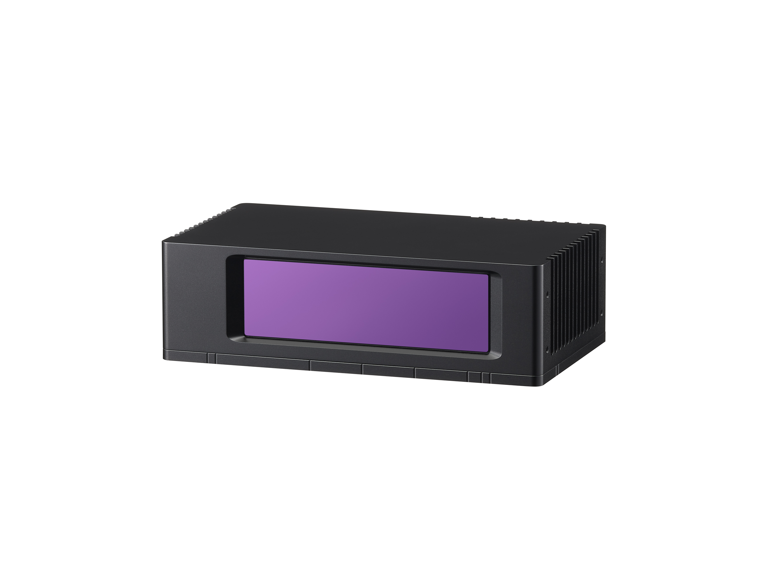

LiDAR a scansione meccanica disponibile per la valutazione del prodotto
SSS ha sviluppato un’unità LiDAR a scansione meccanica equipaggiata con questo nuovo sensore, per agevolare le attività di sviluppo di LiDAR e la valutazione del prodotto da parte dei clienti e partners.
