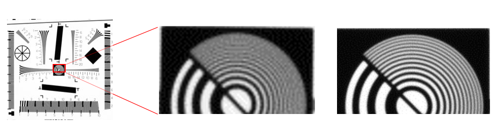

Confronto tra immagini SWIR con diverse risoluzioni: lunghezza d’onda della luce 1.550 nm (a sinistra: altro prodotto SSS, 1,34 megapixel effettivi; a destra: IMX992).

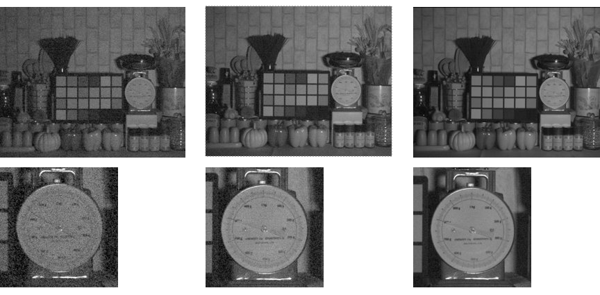

Qualità dell’immagine e rumore a confronto in un ambiente buio: lunghezza d’onda della luce 1.450 nm
A sinistra: altro prodotto SSS, 1,34 megapixel effettivi; al centro: IMX992, modalità HCG inserita; a destra: IMX992, modalità HCG inserita, DRRS attivato.
