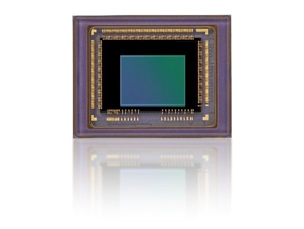

Atsugi, Giappone — Sony Semiconductor Solutions Corporation (SSS) ha annunciato oggi l’imminente lancio di IMX900, un sensore d’immagine CMOS stacked da 3,2 megapixel effettivi*1, compatibile con ottiche di tipo 1/3 e basato sul sistema global shutter (otturatore globale). Destinato al settore industriale, vanta la più alta risoluzione *2 della categoria.
L’originale struttura dei pixel del nuovo sensore migliora nettamente l’efficienza di condensazione della luce e la sensibilità al vicino infrarosso rispetto ai prodotti convenzionali, consentendo di miniaturizzare i pixel e al tempo stesso di preservare le caratteristiche chiave che si richiedono ai sensori d’immagine industriali. Il sensore vanta così la più alta risoluzione del settore*2, pari a 3,2 megapixel effettivi, per un sistema global shutter di tipo 1/3,1 compatibile con l’attacco S (M12), il più diffuso nelle fotocamere industriali compatte e nei sistemi di visione integrati.

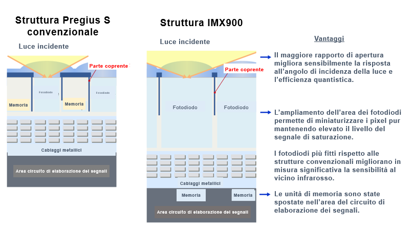

A fronte della crescente domanda di automazione e di razionalizzazione della forza lavoro in atto in ogni settore, l’originale tecnologia global shutter Pregius S™ di SSS permette di acquisire con elevati livelli di velocità e precisione immagini in movimento prive di distorsioni, il tutto in un design compatto. Grazie all’esclusiva struttura dei pixel, sviluppata a partire dalla tecnologia Pregius S, l’unità di memoria*3 non si trova più sullo stesso substrato dei fotodiodi, ma è stata spostata su un’area distinta del circuito di elaborazione dei segnali. Questo nuovo schema consente di ampliare l’area destinata ai fotodiodi e quindi di miniaturizzare i pixel (2,25 μm) pur mantenendo elevato il livello del segnale di saturazione. Il risultato è un numero di pixel più alto, ossia circa 3,2 megapixel effettivi, per un sensore di tipo 1/3,1.
Lo spostamento dell’unità di memoria si è anche tradotto nell’incremento del rapporto di apertura, con conseguente miglioramento sia della risposta in funzione dell’angolo di incidenza della luce*4 sia dell’efficienza quantistica. Tutte caratteristiche che offrono maggiore flessibilità di progettazione per le fotocamere che adottano il nuovo sensore. Inoltre, i fotodiodi più fitti migliorano la sensibilità alla lunghezza d’onda del vicino infrarosso (850 nm) e quasi raddoppiano l’efficienza quantistica rispetto ai prodotti convenzionali.*5

Illustrazione in sezione della struttura dei pixel
Prodotto con tecnologia Pregius S convenzionale (sinistra) e il sensore IMX900 con nuova struttura dei pixel (destra)

La più alta risoluzione del settore*2 per un sensore d’immagine global shutter compatibile con obiettivi di tipo 1/3: circa 3,2 megapixel effettivi.

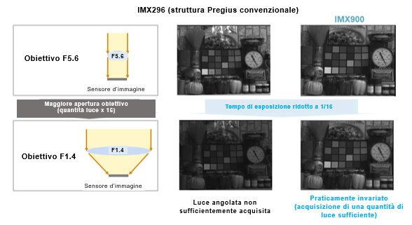

Netto miglioramento della risposta all’angolo di incidenza della luce e quindi maggiore flessibilità di progettazione degli obiettivi.
Esempio degli effetti della migliore risposta all’angolo di incidenza della luce

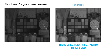

Efficienza quantistica quasi raddoppiata rispetto ai prodotti convenzionali*5 nella lunghezza d’onda del vicino infrarosso.
​ ​ ​ ​ ​ ​ ​ ​ ​ ​ ​ ​ ​ ​ ​ ​ ​ ​ ​ ​ ​ ​ ​ ​ ​ ​ ​ ​ ​ ​ ​ ​ ​ ​ ​ ​ ​ Confronto immagini con luce nel vicino infrarosso (850 nm) ​ ​ ​ ​ ​ ​ ​ ​ ​ ​ ​ ​ ​ ​ ​ ​ ​ ​ ​ ​ ​ ​ ​ ​ ​ ​ ​ ​ ​ ​ ​ ​ ​ ​ ​ ​ ​ ​ ​ ​ ​ ​ ​ ​ ​ ​ ​ ​ ​ ​ ​ ​ ​ ​ ​ ​ ​ ​ ​ ​ ​ ​ ​ ​ (Confronto pixel equivalenti a 2,25 μm con struttura Pregius convenzionale)
