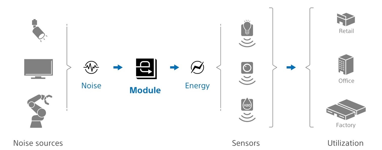

Schema del sistema di energy harvesting che usa i disturbi elettromagnetici

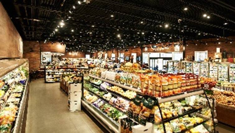

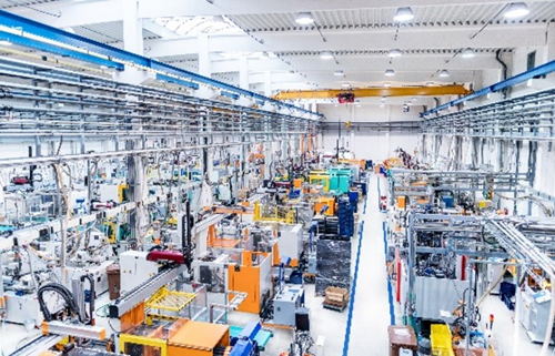

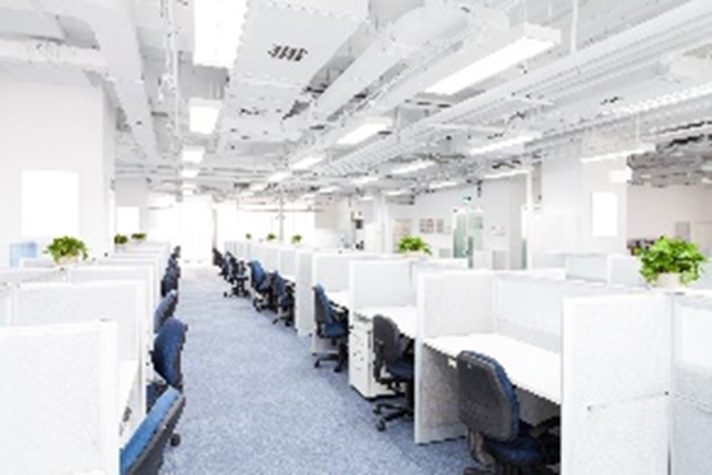

Scenari di utilizzo stabilimento (sinistra), uffici (centro), negozi (destra)

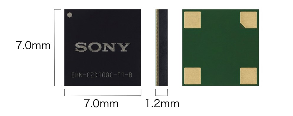

Modulo di nuovo sviluppo (dimensioni: 7x7 mm2)
