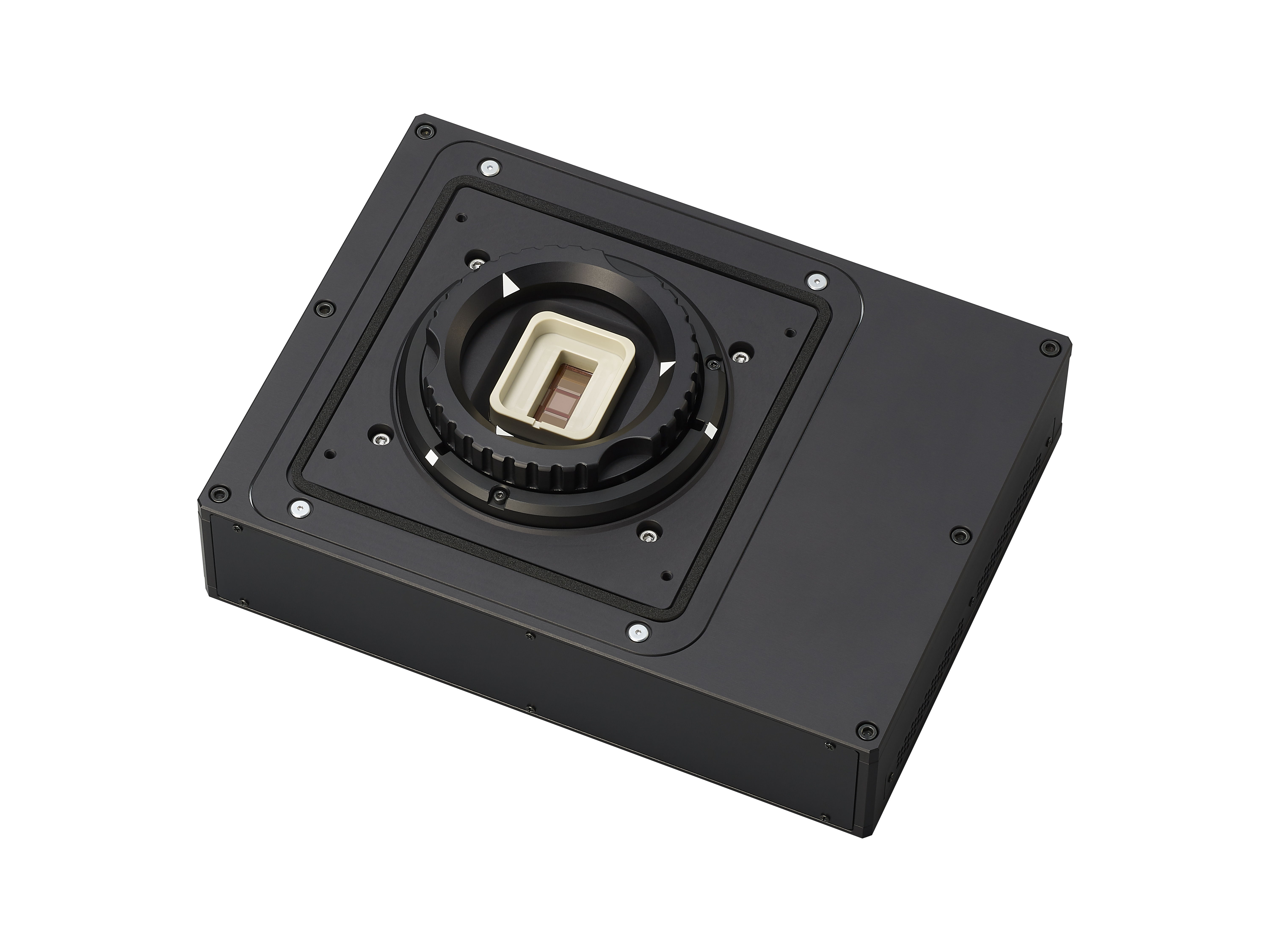

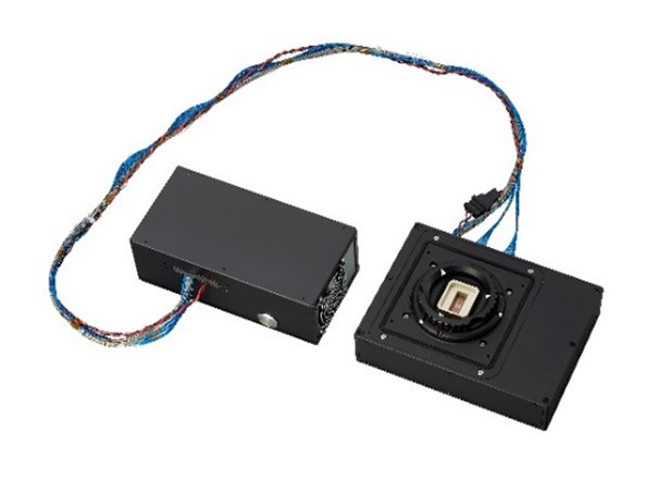

Giappone - Sony Semiconductor Solutions Corporation (Sony), SCREEN Holdings Co., Ltd. (SCREEN) e e VitroVo Inc. (VitroVo) hanno annunciato di aver sviluppato congiuntamente e di essere pronti a sperimentare un sistema a matrice di microelettrodi (MEA – Microelectrode Array) basato su tecnologia CMOS-MEA*1 ad alta densità, dotato di circa 237.000 elettrodi. Combinando i più avanzati sensori Sony, la tecnologia di misurazione dell'attività elettrica cellulare del gruppo SCREEN e le conoscenze di VitroVo in materia di valutazione dei composti e analisi dei dati basate su MEA, il sistema consente di misurare e registrare i dati sull’attività cellulare ad alta densità, in precedenza conosciuto come un processo molto complesso da realizzare, e di visualizzare l'attività cellulare in alta definizione. Questa innovazione mira a contribuire innanzitutto alla ricerca sulle malattie neuronali e cardiache e allo sviluppo di nuovi farmaci.

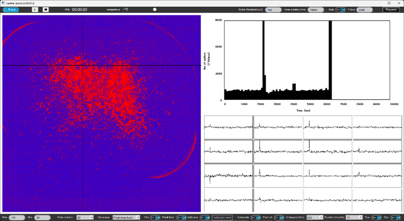

Le tre aziende si sono unite per sviluppare il sistema MEA ad alta densità con la collaborazione del Tohoku Institute of Technology (Tohtech). Basato sui dati dell'attività elettrica delle cellule, il sistema consente di osservare le differenze tra cellule malate e cellule sane e la risposta delle cellule ai composti a livello della singola cellula. In particolare, la tecnologia CMOS-MEA ad alta densità di Sony,*1 attualmente in fase di sviluppo, e la tecnologia del gruppo SCREENper la misurazione dell'attività elettrica cellulare sono state combinate per rilevare il potenziale elettrico extracellulare, con una matricedi microelettrodi ad alta densità, che genera dati convertiti e trasmessi sotto forma di immagine. Grazie a questo processo, gli utenti possono monitorare le scariche cellulari*2, misurare e registrare la reazione. Inoltre, il sistema è dotato di un algoritmo ottimizzato da VitroVo (basato sulla ricerca congiunta di Sony e Tohtech) per la valutazione dei composti e di un software di analisi che consente una migliore operatività per gli utenti. In questo modo è possibile visualizzare rapidamente su un monitor i risultati delle analisi, come la frequenza di scariche cellulari calcolata dai dati di misurazione del potenziale elettrico e delle immagini. Queste funzionalità di misurazione e analisi consentono di acquisire dati sull'attività cellulare con una densità maggiore rispetto ai metodi convenzionali, permettendo agli utenti di ottenere risultati di test difficili da ricavare con i metodi di misurazione tradizionali.

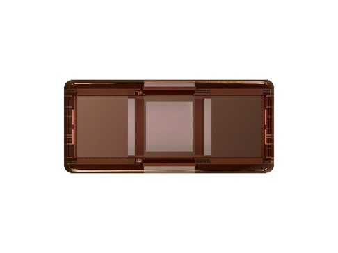

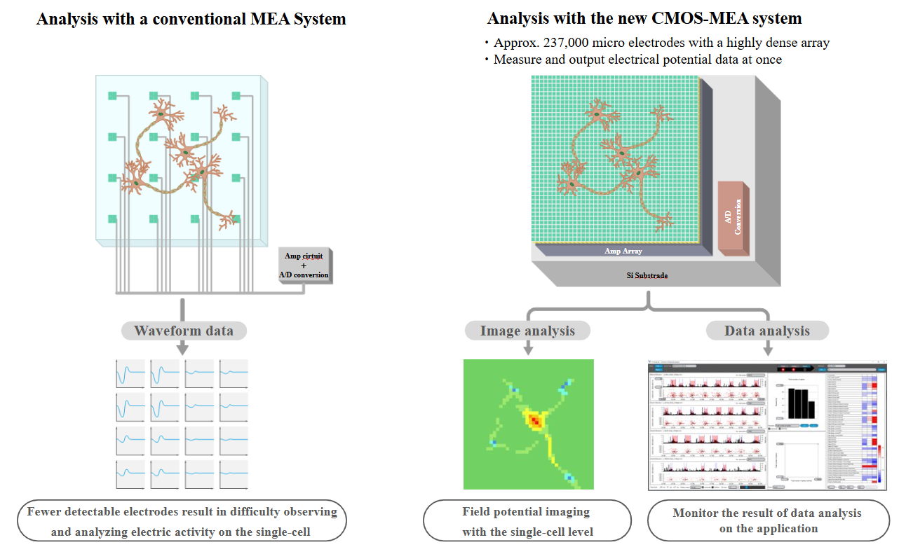

- Il CMOS-MEA è un dispositivo in grado di misurare l'attività elettrica cellulare in tempo reale. Una matrice di microelettrodi (MEA) densamente posizionati sulla parte superiore del chip del sensore misura il potenziale elettrico generato dall'afflusso e dal deflusso di ioni associati all'attività cellulare; quindi, elabora il segnale e trasmette i dati sotto forma di immagine. Questa tecnologia consente di verificare gli effetti di farmaci e altri composti sulle cellule e sui processi di propagazione attraverso l’utilizzo delle immagini.
- Il CMOS-MEA, attualmente in fase di sviluppo da parte di Sony, utilizza un passo ridotto tra gli elettrodi ottenendo un design compatto con una matrice molto densa di circa 237.000 elettrodi. Le tecnologie di conversione Analogico/Digitale e di interfaccia ad alta velocità che Sony ha sviluppato durante la progettazione dei sensori di immagine consentono di leggere i dati provenienti da tutti gli elettrodi simultaneamente.
- La ricerca congiunta di Sony e Tohtech ha rivelato che i CMOS-MEA consentiranno di monitorare le cellule ad alta definizione, cosa difficile con la tecnologia convenzionale, e di analizzare i dati a livello di singola cellula. Inoltre, tale tecnologia si è rivelata promettente per le applicazioni non solo nella scoperta di farmaci, ma anche in un'ampia varietà di discipline come la biotecnologia, la scienza biomedica, la medicina e la farmacologia. I risultati delle ricerche sono stati applicati anche nel processo di sviluppo del sistema.

- Sony: Sviluppo dell'hardware, compresa la fornitura del sensore CMOS-MEA.
- SCREEN: Sviluppo di software per la misurazione e l'analisi dei dati cellulari, assistenza ai clienti per l'offerta dei sistemi di prova.
