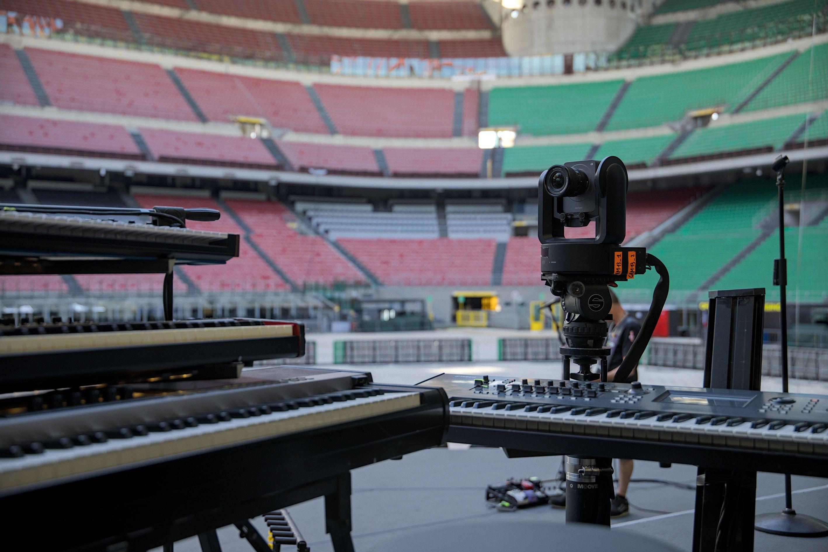

  • Tre esclusive telecamere PTZ modello ILME-FR7 con Large Format Sensor opportunamente controllate nei movimenti dalla regia tramite il pannello RM-IP500 con ottiche SELP1635G sono state posizionate sul palco per le riprese della band, rispettivamente per la batteria, le tastiere e la selezione fiati e cori. ​
