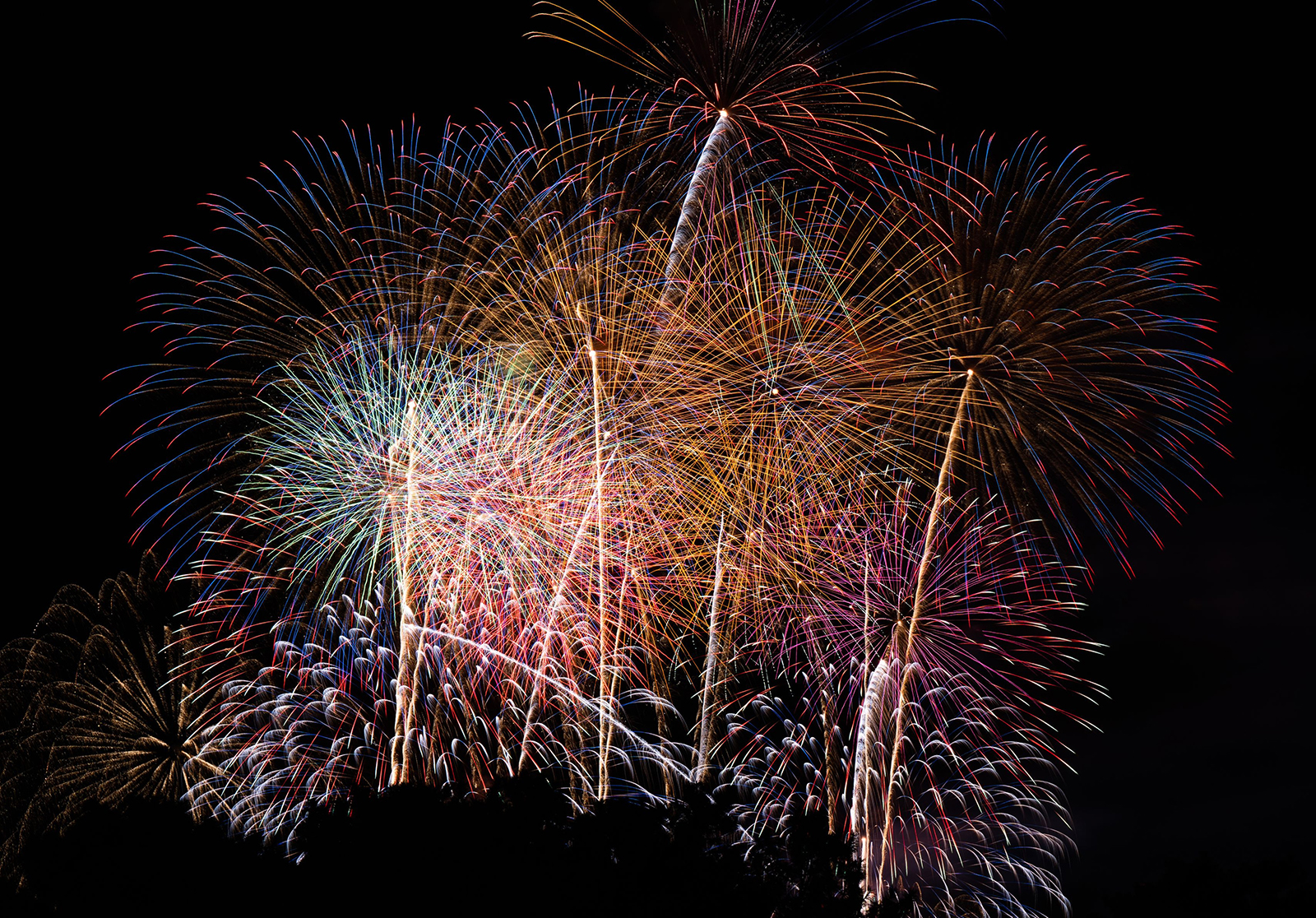

    Lunghezza focale: 28 mm, diaframma: f/14, tempo di posa: 23 secondi.
    L'estate è la stagione dei fuochi d'artificio. Con una macchina fotografica, puoi immortalare immagini suggestive di questi spettacoli pirotecnici che illuminano il cielo notturno per momenti brillanti e fugaci. Sei pronto a provare a fotografarne almeno qualcuno quest'estate?

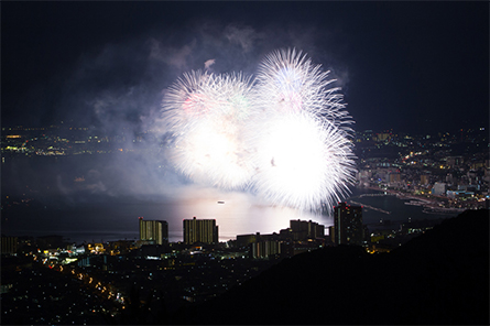

    L'obiettivo da utilizzare può variare a seconda della distanza dalla zona di lancio e del tipo di immagine che si desidera scattare, ma consigliamo di utilizzare l'obiettivo zoom standard incluso nel kit. Con questo obiettivo, è possibile realizzare inquadrature grandangolari più ampie con una lunghezza focale ridotta.( 1) e scatti teleobiettivo più dettagliati con una lunga lunghezza focale( 2) .
    Fotografia
    (1) Lunghezza focale: 20 mm. (2) Lunghezza focale: 70 mm.
    Fotografia
    Immagine scattata da lontano con l'impostazione teleobiettivo.

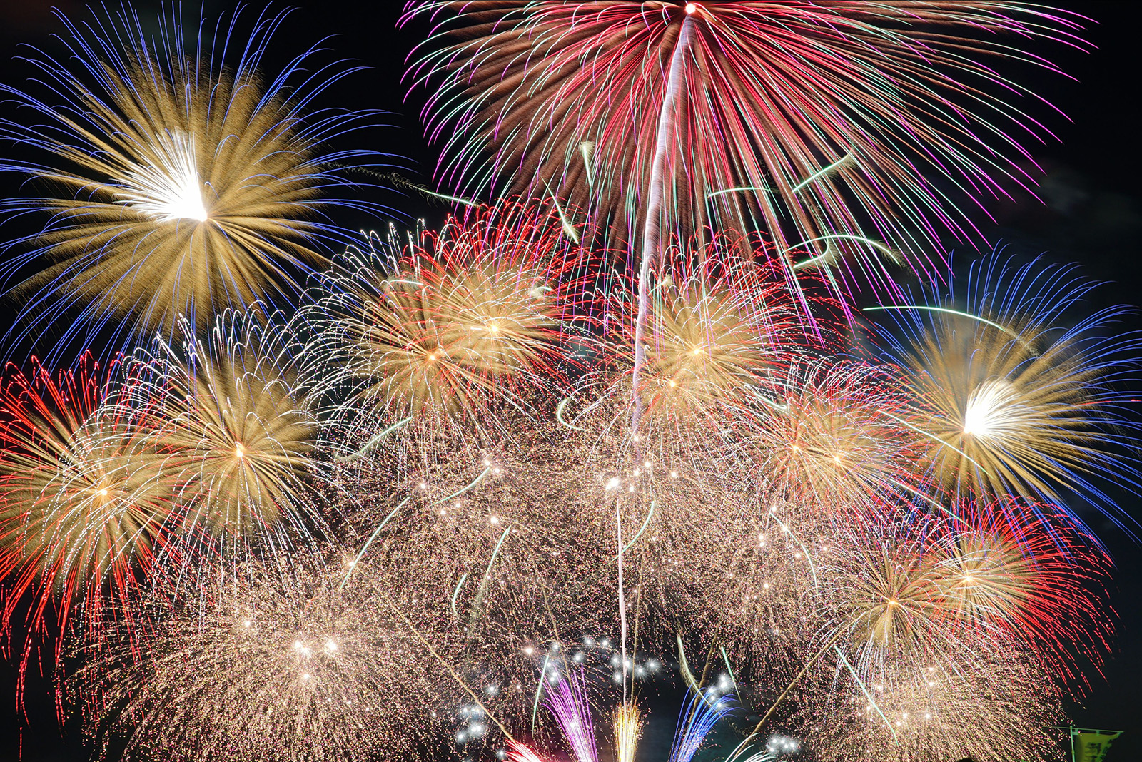

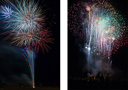

    (1) Tempo di posa: 4 secondi. (2) Tempo di posa: 1/100 di secondo.

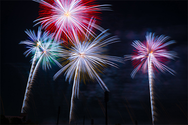

    Sebbene tenere l'otturatore aperto per tutta la durata di una serie continua di fuochi d'artificio possa creare un'immagine splendida, la luce dei vari fuochi d'artificio può sovrapporsi nelle stesse posizioni, creando un'immagine contenente aree bianche e sovraesposte.
    Fotografia
    Molteplici esplosioni di fuochi d'artificio si sono sovrapposte.

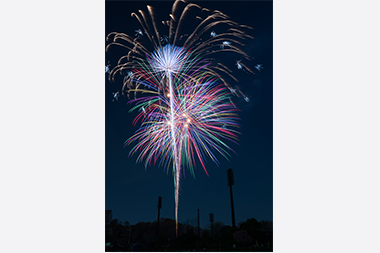

    Sebbene la composizione ideale dipenda dall'obiettivo utilizzato, dal luogo di ripresa e dall'immagine che si desidera creare, per immortalare singole esplosioni di fuochi d'artificio è consigliabile una composizione verticale, mentre per catturare ampie esplosioni di fuochi d'artificio, come quelle che si verificano tipicamente durante il gran finale, è preferibile una composizione orizzontale per riempire l'immagine con i fuochi d'artificio. È possibile fotografare in orizzontale anche quando si immortalano singole esplosioni insieme allo sfondo.
    Fotografia
    Inquadratura verticale.
