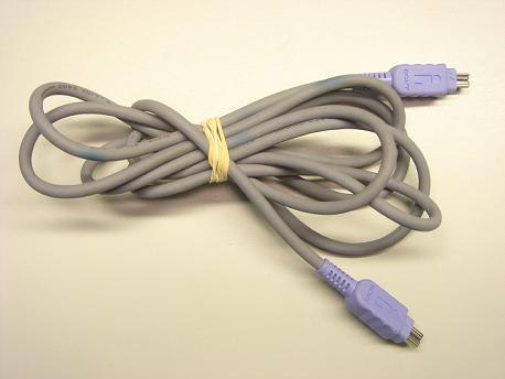

    3. Collegare un cavo i.LINK alla porta i.LINK della videocamera digitale.
    4. Collegare l'altra estremità del cavo i.LINK alla porta FireWiredel computer.

      2. Porta i.LINK (IEEE 1394) (4 pin)
      3. Porta FireWire (IEEE 1394) (6 pin)
      4. Cavo i.LINK (4 pin<=>6 pin)
